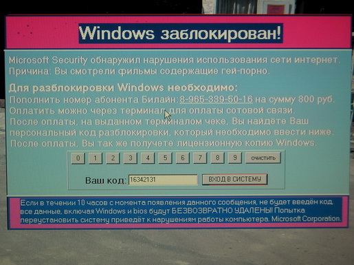

И_Афонин создал тему: Джентльменское предупреждение
Ребята, хочу всех предупредить о том, что в инете бродит сильный вирусняк под видом скачивания флеш-плеера. Поймал на скачивании музыки по навязчивому всплывающему окну. Психологически все рассчитано "чотко". Пишут, что это "наказание" тебе за то, что был на просмотре гей-порно:laugh: , с расчетом на то, что, если сам не справишься, то не побежишь за помощью и заплатишь им 800 руб. на "самоплате". Ловил троянов три дня к ряду... Винду переустановил. Только вот один файл важный исчез, но и тут был подстрахован, так что - "прибор" им на голову;) . Закачивается эта гадость в течение пяти минут.

Это не "вирус", а разновидность дайлера, подменяющего в системном реестре ссылку на исполняемый файл explorer.exe на свою туфту. В результате не стартует explorer, а без него Винда в нормальном режиме не грузится, выдавая приведенную выше картинку.
Без переустановки Винды лечится это таким образом:
-Зайти в редактор реестра командой regedit (Пуск-Выполнить-regedit);
-Пройти путь HKEY LOCAL MATCHINE - SOFTWARE - MICROSOFT - WINDOWSNT - CURRENTVERSION - WINLOGON: shell - тут путь, куда прописался дайлер;
- Стереть содержимое SHELL и написать EXPLORER.EXE
- Перегрузиться.

Спасибо! Раньше спросить не мог...:) Внешним источником антивируса лечил все это и не с первого раза все получилось... Трое суток... У меня вся работа встала. Был пипец... Были реальные трояны... Убил их, но это не помогло... Ребята, цель темы - не попадайтесь. А как я стал работать - это уже не важно... Однако, совет - хороший! За это - откровенное спасибо...

Сталкивался подобной проблемой. Врусы блокираторы.
Сдвинул системное время в БИОСе не менее чем на два дня вперед, блокировка снялась, затем пролечил "Kaspersky Virus Removal Tool 2010" проблеммы исчезли.
Можно попробовать, взять коды на этом сайте для разблокирования
support.kaspersky.ru/viruses/deblocker
В моем случае коды не помогли, но сдвиг системного времени, сразу же после перезагрузки разблокировало комп. Затем скачанная программа "Kaspersky Virus Removal Tool 2010" выявила вирусы и удалила их.
"Kaspersky Virus Removal Tool 2010"-програма бесплатная.
